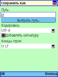

Gemorroj, не могу понять, как ты видиш что написано в

Re: include ?
При первом сохранении делай сохранить как. Utf8 и убери галочку с ВОМ.

Re: include ?
Привет НЕЗНАЙКА, в меню настроек в dedit нет даже упоминания о ВОМ.

Re: include ?
могли как-то по другому назвать. у тебя последняя версия редактора?

Re: include ?
Большое спасибо всем, нашел другую версию редактора, надеюсь ОНА!

Re: include ?
Везде есть, ты просто не понимаешь эти вещи.
