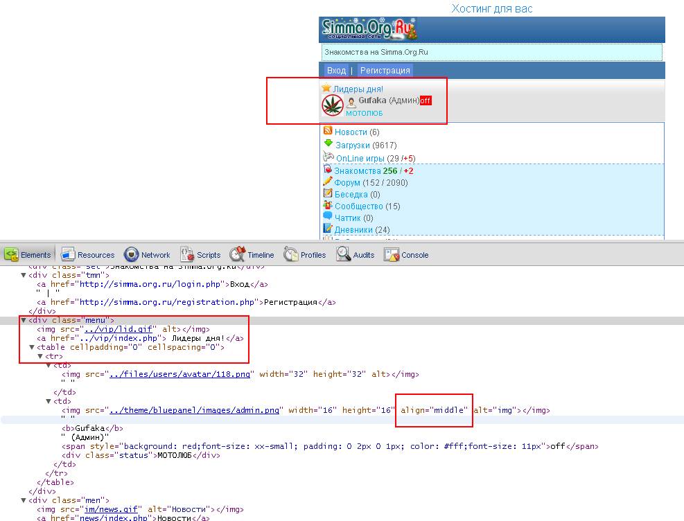

#14. tipsun Off (19)
2011.12.23 14:02
у таблиц в XHTML нету атрибутов cellpadding и cellspacing. У img нету атрибута align. У img атрибут alt обязателен. и что-то напутано с div-ами.
Глобатор, вот короче.
1.jpg 85kb {987x752} [загрузок: 1403]
Отредактировано tipsun (2011.12.23 15:03)

#16. tipsun Off (19)
2011.12.24 09:09
Глобатор написал:
tipsun, что? хх
Картинку посмотри.
