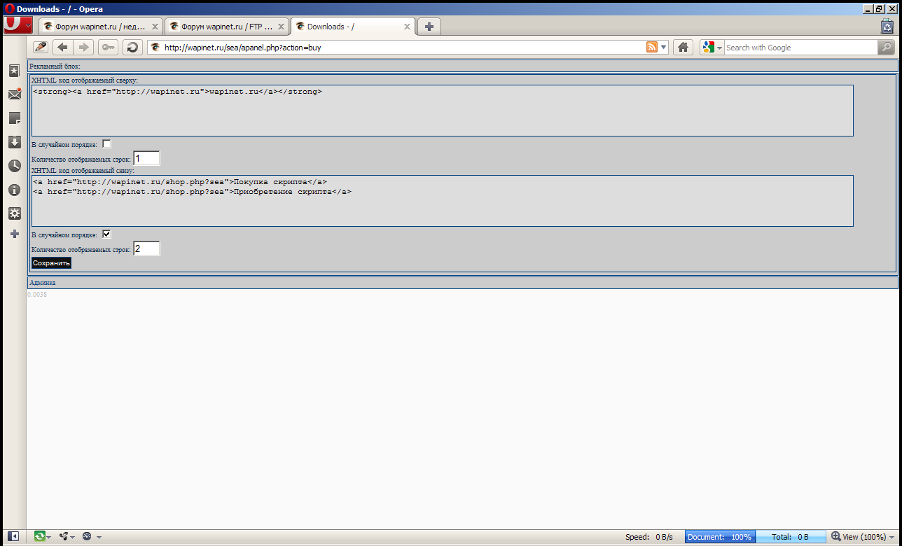

#277. Gemorroj Off (107)
2010.05.27 12:12
в платной есть возможность добавлять рекламу из админки.
#278. kot Off (0)
2010.05.27 13:01
Это я знаю, но через админку же не добавишь динамичную рекламу, а только статичную...
А мне надо добавить именно динамичный пхп код или проинклудить файл с этим пхп кодом в нужное место...
[-kot-] wink
#279. Gemorroj Off (107)
2010.05.27 13:01
там есть возможность делать динамичную рекламу.
Захват-2.png 47kb {1288x780} [загрузок: 1645]
#280. kot Off (0)
2010.05.27 17:05
Неа, ты немного не так понял, я имел ввиду вставку не такой рекламы, где название ссылки постоянно, а рекламной ссылки в виде пхп-кода примерно такого:
span style="color: #0000BB"><?php $adv_id=1;//идентификатор в системе $adv_charset="windows-1251";//кодировка windows-1251 или utf-8 $adv_num=1;//количество рекламы if((isset($_SERVER['HTTP_USER_AGENT']))&&(isset($_SERVER['REMOTE_ADDR']))){ $ch=curl_init("http://wapout.ru/include.php?sub=".urlencode($adv_id)."&charset=".urlencode($adv_charset)."&num=".(int)$adv_num."&agent=".urlencode($_SERVER['HTTP_USER_AGENT'])."&ip=".urlencode($_SERVER['REMOTE_ADDR'])."&xff=".((isset($_SERVER["HTTP_X_FORWARDED_FOR"]))?urlencode($_SERVER["HTTP_X_FORWARDED_FOR"]):"")."&lang=".(isset($_SERVER['HTTP_ACCEPT_LANGUAGE'])?urlencode($_SERVER['HTTP_ACCEPT_LANGUAGE']):"")); curl_setopt($ch, CURLOPT_RETURNTRANSFER,1); curl_setopt($ch, CURLOPT_TIMEOUT, 120); $html=curl_exec($ch); curl_close($ch); print $html; };?>
А из админки его же не поставишь никак...
[-kot-] wink
#281. Gemorroj Off (107)
