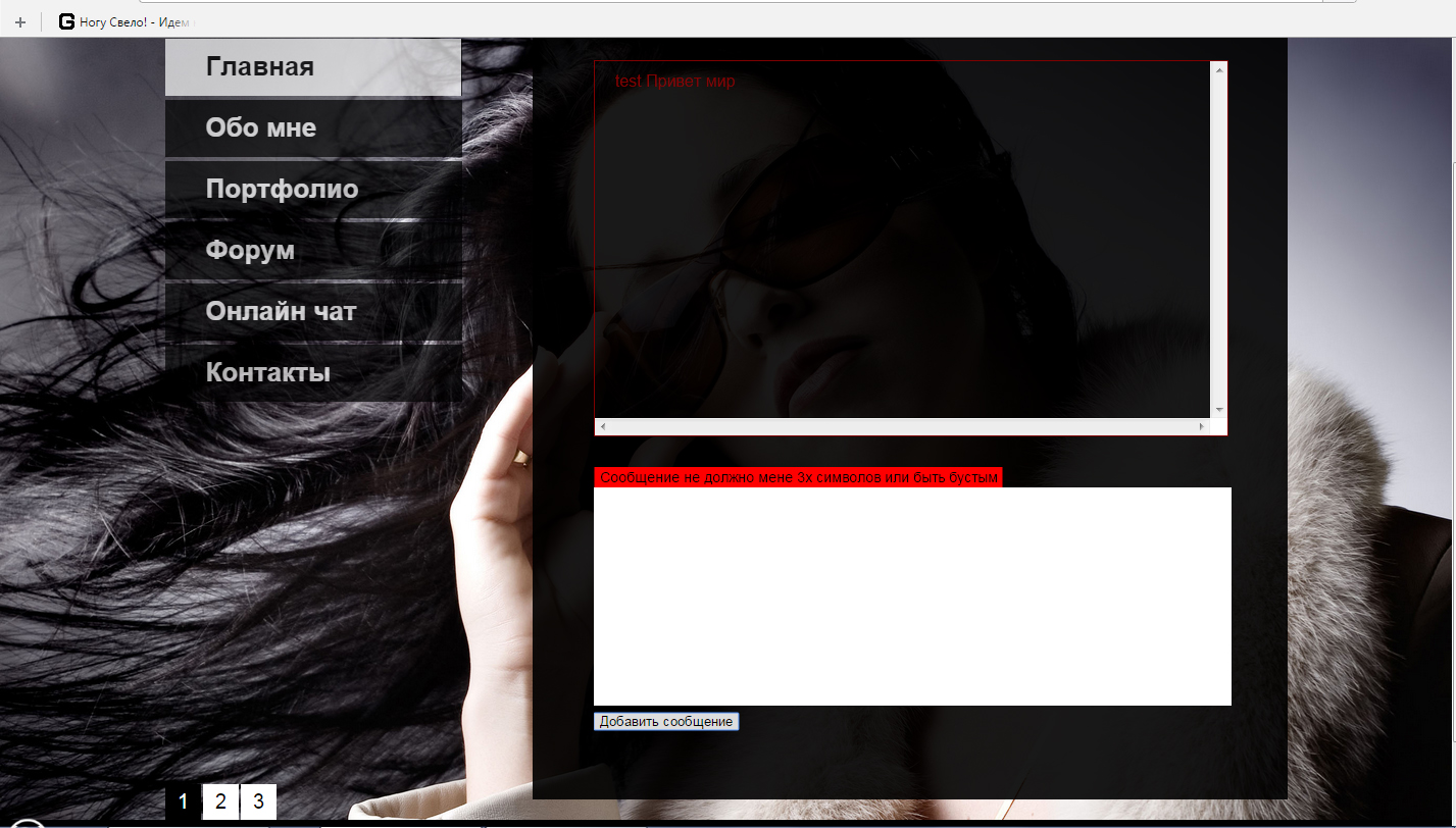

Доброго времени суток!
есть некий код

как мне сделать окна ошибок чтобы они плавно исчезали?

только теперь другая проблема
выводит норм только один раз
только я оповещаю о добавлении сообщения
$("#No_errors").html(data).delay(5000).fadeOut("slow");
пишу онлайн чат без перезагрузки вот полный код js

при успешном добавлении вылазеет сообщение что успешно отправлено
но когда я пишу повторно сообщение не вылазеет почему то вот сам пхп
