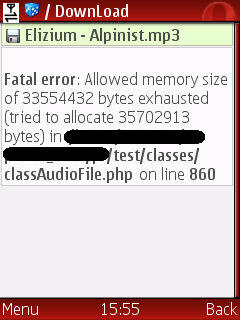

Класс classAudioFile: Ошибка чтения
Нужно прочитать информацию о мелодии. Вызывает ошибку. Кажется размер файла больше/меньше, чем нужно
Вот строка
// get frame contents
$this->id3v2->{$frameid} = trim(fread($fp, $framesize));
#2 2010.06.10 12:21
Сообщений: 6585
Re: Класс classAudioFile: Ошибка чтения
закончилась доступная оперативная память. ничего не поделаешь. сколько файл весит?

#6 2010.06.10 12:51
Сообщений: 6585
думается мне, что память расходуется у тебя где-то выше. а в этом месте просто уже выходит за рамки дозволенного
Я и без него писал ) Пусто. Файл есть, теги правда в2, но ошибка должна быть?
Дело не в коде выше - сервер у меня похоже слабыйsad Спрошу в поддержке
