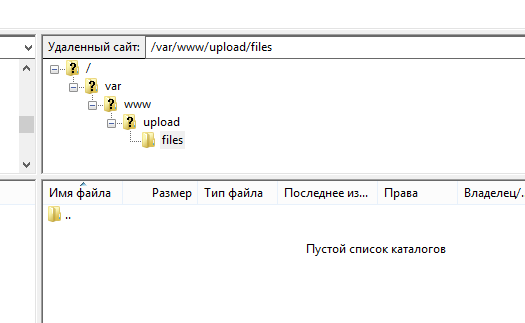

Как запретить пользователю upload просмотр всего, что выше его папки?
Можно ли позволить пользователю доступ только к директории files по FTP ? (при этом все что выше скрыто, но папка upload на сервере все равно остается за ним.)
ftp.png 8kb {525x323} [загрузок: 1392]

2016.12.15 15:03
Gemorroj, а как это правильно сделать? Ставлю CHMOD на директорию upload 711, доступ закрывает, то есть нажав на кнопку уровень выше ".." не получается перейти на уровень выше. Но листинг все равно видно и можно нажать на var и перейти туда.
#4. Gemorroj Off (107)
2016.12.19 08:08
аналогично ставь на var 711 (а лучше 700)
