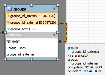

#7. tipsun Off (19)
2015.10.06 22:10
А если одна таблица | id | parent_id | ?
В ней тоже parent_id указать как foreign_key? Я где-то видел, что это уже..
#8. tipsun Off (19)
2015.10.07 07:07
Cвязка в одной таблице.png 11kb {350x250} [загрузок: 1467]
#9. Gemorroj Off (107)
2015.10.07 07:07
да, если 1 таблица тоже.
