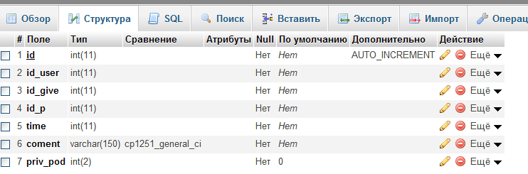

#727. Gemorroj Off (107)
2012.04.20 16:04
тебе там тип enum в бд нужно сделать

#729. POFIGISST Off (6)
2012.04.20 21:09
а как его делать? вот структура бд)
структура.png 33kb {742x245} [загрузок: 1388]
