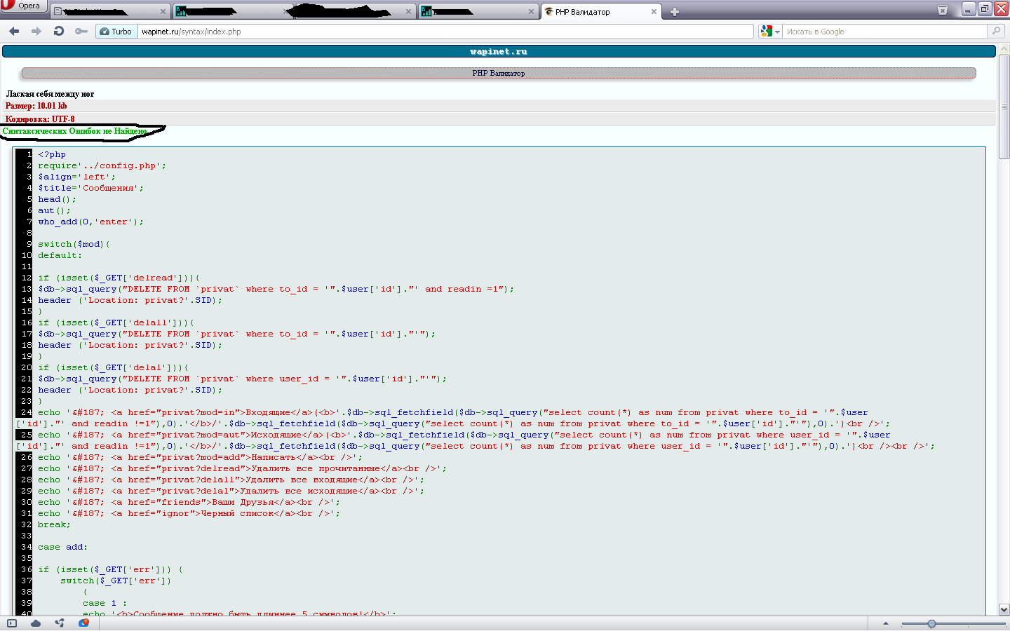

Ты что не умеешь php валидаторами пользоватся?
http://wapinet.ru/syntax/
#286. POFIGISST Off (6)
2011.10.06 13:01
TLENS написал:
я им и пользовался!!! ща я те скрин сделаю!!!! смотри Дим сам скрин(((
скринн.PNG 75kb {1440x900} [загрузок: 1565]
Отредактировано POFIGISST (2011.10.06 13:01)
#287. Gemorroj Off (107)
2011.10.06 15:03
ну так мало ли, у тебя в функциях что. ты же их не валидируешь
