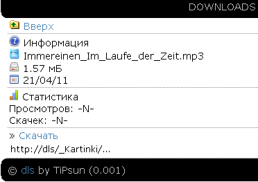

#19. tipsun Off (19)
2011.04.30 08:08
Вот как возможно будет выглядеть about.php
http://wapinet.ru/forum/download.php?aid=558
about.php.png 8kb {372x263} [загрузок: 1921]
Отредактировано tipsun (2011.04.30 08:08)
#20. tipsun Off (19)
2011.04.30 12:12
Доделал примитивнейшую статистику...
Осталось функцию подсчета количества файлов в папке написать...
Когда-то писал, поэтому думаю не очень долго буду писать в этот раз smile
ещё поправил извлечение расширения файла, оказывается это делается при помощи ::pathinfo()::
Отредактировано tipsun (2011.04.30 13:01)
