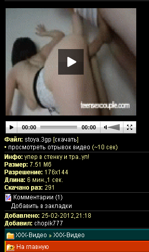

2012.02.25 19:07
Пример) там у них свой плеер )
плеер.png 33kb {292x493} [загрузок: 1528]
#87. Gemorroj Off (107)
2012.02.25 19:07
какой к черту СВОЙ плеер? это блеять самый популярный флеш плеер в интернетах. мануалы по установке гуглятся элементарно. https://www.google.com/search?q=jw%20player
#88. POFIGISST Off (6)
2012.02.25 21:09
блеее,я думал эт у них свой он(( спс за ссылку,поставил без проблем егоsmile
